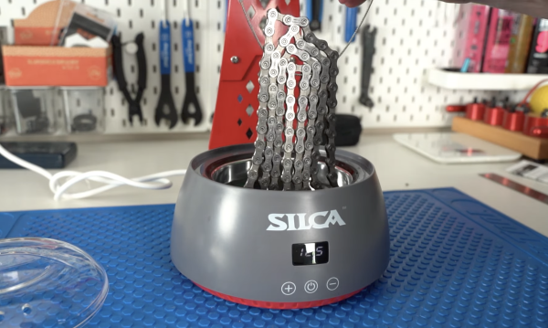

세계적인 자전거 부품 제조사인 덴마크 세라믹스피드(CeramicSpeed)의 테크니컬 리포트는 프로 선수들이 경기 직전 왜 체인을 분해해 뜨거운 왁스 냄비에 끓이는지(Hot-Melt Waxing) 그 정량적인 이유를 보여준다.
실험실 측정 결과, 체인 마디마디의 미세한 틈새까지 완전히 메운 고체 왁스는 부품 간의 마찰 저항을 극도로 낮춰준다. 일반 오일 대비 왁스 코팅 체인을 사용할 경우, 라이더가 페달을 밟을 때 노면으로 전달되는 과정에서 발생하는 동력 손실을 약 2~5와트(Watts) 줄일 수 있다. 1분 1초를 다투는 프로 대회는 물론, 장거리 주행 시 라이더의 체력을 보존해야 하는 동호인들에게도 무시할 수 없는 정밀한 수치적 이점이다.

과거의 왁스 정비는 체인을 완전히 탈거하여 전용 왁스 블록과 함께 냄비에 녹여내는 고난도의 작업이었기에 일반 라이더들이 접근하기 어려웠다. 그러나 최근 글로벌 자전거 용품 시장에는 이러한 번거로움을 해결한 '수성 액상 왁스' 제품들이 대거 출시되며 시장의 판도를 바꾸고 있다.
글로벌 기술 매체 바이크루머(Bikerumor) 등의 시장 분석에 따르면, 최근 출시되는 드립온 형식의 왁스는 바를 때는 액체 상태로 체인 내부에 침투한 뒤, 수분이 증발하면 고체 왁스 막만 남기는 방식을 취한다. 체인을 분해하지 않고도 기존 오일처럼 간편하게 도포할 수 있게 되면서, 하이엔드 동호인들 사이에서 빠른 속도로 액상 오일을 대체하고 있다.
