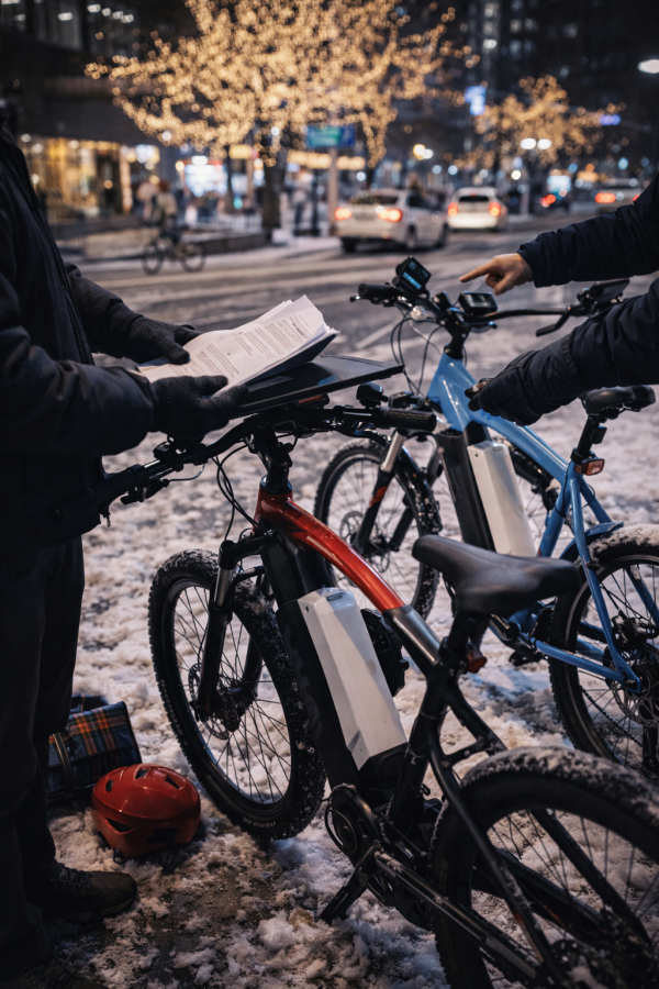

날씨가 추워지면 자전거를 직접 타는 사람은 줄어들지만, 중고 자전거 거래는 오히려 활발해지는 시기다. 시즌이 끝났다고 느낀 이용자들이 자전거를 내놓고, 내년을 대비해 비교적 저렴한 가격으로 전기자전거를 찾는 수요가 맞물리기 때문이다. 이 과정에서 중고 전기자전거를 알아보는 사람들이 가장 먼저 던지는 질문은 늘 같다. “이 자전거, 사고 이 기억은 없는 걸까?”

실물 점검은 가장 중요한 단계다. 프레임 용접부에 균열이나 비정상적인 도색 흔적이 있는지, 포크나 휠이 휘어 있지는 않은지, 핸들 조향이 한쪽으로 쏠리지 않고 자연스럽게 이뤄지는지 확인해야 한다. 배터리 역시 외관 손상이나 부풀음, 결합부 파손 흔적이 없는지 살펴볼 필요가 있다. 배선과 컨트롤러 주변에 비공식 수리나 교체 흔적이 있는지도 중요한 판단 요소다.
